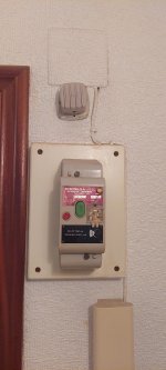

Buenas tardes a todos, soy nuevo en la electricidad y en un piso que he visitado tiene un ID muy antiguo(como os muestro en la foto). La finca tiene contadores digitales, y mi pregunta es si este ID puedo sustituirlo por un nuevo con su respectivo cuadro eléctrico. Y si lo cambio ¿como quito la electricidad desde el contador digital, para trabajar de manera más segura? Muchas gracias 20220820_102817.jpg

Pues eso es lo que debe preocuparte, que NO HAY CUADRO ELÉCTRICO. Ese aparato tiene, en su interior unos relés para regular la protección entre 10 y 30 A NADA MAS. Es decir que TODA LA VIVIENDA PENDE DE ESA PROTECCIÓN (tanto en fuerza como en alumbrado), lo cual no es acorde ni con la normativa vigente actual (2002) ni con la de 1973.
Eso nos lleva a que esa vivienda necesita una adecuación, que no va resultar económica
En resumidas cuentas que no debes mirar si el aparato es guapo o feo, antiguo o moderno sino que la vivienda TENGA TODAS LAS PROTECCIONES PARA QUE SEA SEGURA. Con ese aparato no lo es (y sustituyendo ese diferencial por uno moderno TAMPOCO)
Seguro que tampoco te fijaste, si esa vivienda tiene esa configuración, es si hay fusibles en las tomas de corriente...

Si, por eso mi pregunta se refería a el corte de suministro para poder realizar la adecuación (nuevos térmicos, id, sobretensiones, nuevo cableado, separación de zonas húmedas, etc). Si alguien sabe , como gestionarlo teniendo un contador digital.
Ese es un tema que no debiera preocuparte, pues es obvio que la reforma no la vas hacer tú. El electricista que lo haga sabe perfectamente que en cuarto de los contadores hay unos fusibles anteriores a este y de uso exclusivo para cada contador. También sabe trabajar con tensión (si fuera el caso) y sacar un cable de ese diferencial y meterlo a una clema, independientemente, para que no haya posibilidad de hacer un corto
