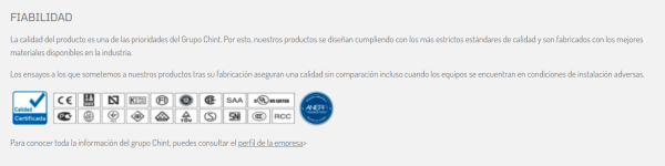

No puedo opinar sobre esa marca, ya que nunca trabajé con ella. Veo que tienen un extenso catálogo, donde hay de todo. También veo sus certificaciones...
Esta considerada en magnetotérmicos como una marca mediocre, aunque casi todos ya fabrican en China, incluso Schneider, Legrand etc etc tienen sus gamas domesticas, antes para todo era lo mismo, pero decidieron crear las domesticas para competir precisamente con este tipo de marcas en precio.
Si, ya he visto esa gama "de la casita" dedicada al sector Terciario-Vivienda, conocidos como "Residencial". En parte tiene su lógica, debido a la escasa corriente de cortocircuito que hay en las viviendas y al número de maniobras que se van hacer en ellos a lo largo de su vida
En mi actual vivienda, lo primero que hice al ver el cuadro eléctrico, fue sustituir todo el material de esa serie (que era de Hager) por la de Schneider industrial de 10 KA. Así ya garantizo que, como uno ya va para viejo, no tener que meterle mano al cuadro en un futuro
Cierto es que los fabricantes que citas también producen en china PERO no es lo mismo fabricar bajo unos parámetros de calidad impuestos que encargárselos al "herrero del pueblo". He visto videos sobre este particular y la verdad que queda uno acojonao de que se pueda vender eso en el mercado
Pero es lo que hay...
Yo siempre recomiendo Schneider industrial, poniendo de ejemplo un Mercedes y sabiendo que se coloca un Mercedes y paga un Mercedes, pero muchos venden el modelo básico de Kia, a precio de Mercedes y ese es el problema, como le paso al tipo del ejemplo.
