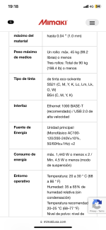

Buenas tardes, tengo una duda, si una máquina tiene estas especificaciones, que se supone que es de 110v y se conectó en una toma que marcaba 133v puede dañarse?IMG_5340.png

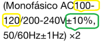

Ahí no dice ser de 110 V, sino que tiene 2 tomas de tensión, una comprendida entre 100...120 V, y otra de entre 200...240 V, ambas con una tolerancia del +/-10%
El 10% de 120 V es 12 V, que sumados a los 120 V nos da 132 V.
O sea que si el fabricante "no se columpió" con las especificaciones estarías dentro de márgenes
