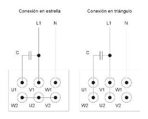

Se puede instalar un transformador de 1 fase y de ahí derivar 3 fases para alimentar maquinaria a 440 volts
Algo hay, dependiendo de la potencia
Basado en el principio DÉRY:
Con un condensador como "generador" de fase (pero tendría que poderse la máquina en trifásico a 230 V, en triángulo)
Con un variador-transformador de frecuencia (inverter)
