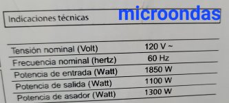

Acabo de adquirir un regulador Koblenz (para línea blanca), pero no sé si sea el adecuado para proteger mi nuevo microondas. La duda es q no sé que capacidad en watts necesito en el regulador ya que en la etiqueta del micro aparecen varios valores.
Adjunto la tabla del microondas (el regulador dice q tiene una capacidad de 1500 VA / 1000 W).
¿O sea cuántos watts es lo q consume realmente?
    1.000,4 KB · Visitas: 2
Tú mismo: si el regulador sólo da 1000 W, y el rustidor de pollos consume 1300 W , algo va quemar
No obstante un microondas tiene varias potencias. Posiblemente nunca lo llegues a utilizar en la mayor, pero no querrás exponerte a esa situación
