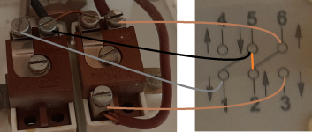

Soy nueva en el foro y en este mundo de instalaciones eléctricas y sería genial si alguien me puede ayudar.
Quiero cambiar un interruptor/conmutador doble por otro y no sé cómo colocar los cables.
Es un interruptor que da servicio a 2 puntos de luz diferentes y así mismo uno de los puntos de luz tiene otro interruptor en otra zona de la habitación, es decir , se puede encender o apagar desde cualquiera de los 2 interruptores.
Mando fotografía de cómo está conectado actualmente y del nuevo que quiero poner por si alguien me puede explicar cómo conectar los cables en el nuevo.
Lo primero de todo: CORTAR EL INTERRUPTOR GENERAL
Si en el interruptor del cable gris, no te gusta como queda la posición de la tecla, en lugar del conectar en el 1 conectas en el 4
Necesitas un trozo de cable para hacer el puente entre el 5 y el 2
