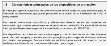

Con la Reglamentación de 1973 (y anteriores) sí era admisible que los automáticos cortaran sólo la fase; pero con la última Reglamentación (que data de 2002 y es obligatoria desde septiembre de 2003) esa posibilidad no existe, ya que es OBLIGATORIO cortar fase y neutro. De ahí que sacaran al mercado los automáticos 1P+N, que tienen el mismo ancho que los automáticos de un solo polo
El que sea obligatorio, también, el corte del neutro es debido a que por seguridad, para manipular cualquier circuito, hay que cortar todas las posibles fuentes de tensión y, aunque te parezca que los neutros "no tienen corriente", si la pueden tener en determinadas condiciones. A esa característica se le denomina corte OMNIPOLAR
Así mismo en esa misma Reglamentación cambió el poder de corte que tienen que tener los automáticos, siendo el actual de 4,5 kA como mínimo (Es el 6000 que está encerrado en el rectángulo) En los viejos que tienes no veo ese dato, pero será bastante menor
Otro tema es que los actuales están protegidos contra "meter los dedos" en las conexiones. En los viejos ya ves que no
Esta información te lo puede clarificar
