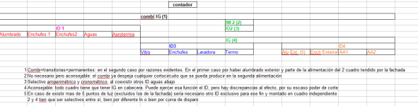

Tengo un cuadro eléctrico con los siguientes circuitos:
Este subcuadro está totalmente para cambiar y aquí viene el problema, cada electricista me da una versión diferente para lo que quiero hacer y me gustaría entender cual es la solución a instalar.
Quiero instalar la siguiente configuración dividida por 2 diferenciales:
Al tener tantos presupuestos distintos me gustaría si alguien me pudiese decir que protecciones son las correctas.
Hablamos de corriente monofásica y 4.5kw contratados.
Muchas gracias.
- DI 40 A
- Vitro 25A
- Horno 16A
- Enchufes 16A
- Lavadora 16A
- Termo 16A
- DI 40A
- Ilumación exterior 10A
- Enchufes exteriores 16A
- Aire 1 20A
- Aire 2 20A
Muchas gracias.
