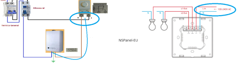

hola buenas noches quiero instalarme en casa termostato sonoff nspanel smart scense wall me podrian esplicar como conectarlo el termostato que tengo es de 2 ilos que vienen de la caldera de edificio .. gracias
> Al termostato actual te llega la fase y el retorno a la caldera
> En el nuevo termostato necesitas 1 hilo mas, ya que necesita alimentación
> La solución es tan sencilla como pasar un cable desde la propia caldera hasta el termostato
> Es sencillo de hacer: atas el cable de retorno a una guía y tiras de él desde la caldera, y cuando la guía te llegue a ese punto amarras el cable que te falta (neutro) y tiras de la guía hacia el termostato
josele07
ok gracias. Entonces en retorno de caldera lo conectó a donde sale el dibujo dé la bombillas verdad?
Sí, así es, PERO estamos hablando de una caldera "particular" ya que si fuera "comunitaria" la cosa cambiaría totalmente
Si es comunitaria habría que ver el modelo especifico del actual termostato. Lo usual es que el contacto del termostato sea libre de potencial, es decir no se alimente desde la propia vivienda, sino de la línea de corriente de la comunidad
Pon el modelo de termostato que tienes a ver qué vemos
