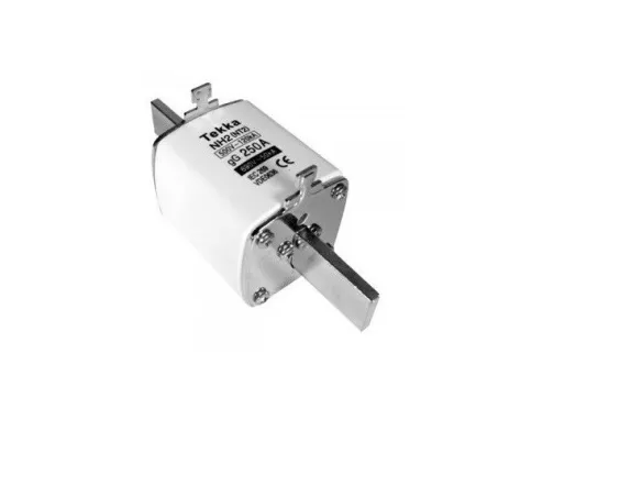

sin olvidarse de tener los conectores, terminales y fusibles, según proceda el día que vengan a conectar.
