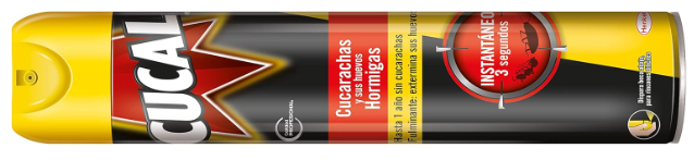

Lo suyo es acabar con las cucarachas

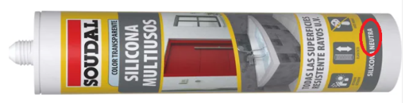

Tal vez pudiera servir silicona NEUTRA
