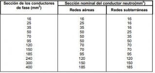

Ando un poco confuso con la sección que debería tener el neutro en una linea de derivación general, la cual va desde el Cuadro de distribución de Baja tensión a un Cuadro secundario.
Teniendo en cuenta los siguientes datos:
V=400
I=600A
L=440metros
y con 5% de caída tensión (20V) para así dejarme 1,5% hasta los receptores (haciendo un total de 6,5%)
los conductores de las fases estarán divididos en 3 ternas de 240mm2 (he tenido en cuenta la reactancia de la linea), ya que la sección que me sale es de 639mm2
-> Segun ITC-BT-08 (Apt 2.0):
-> pero también dice (ITC-BT-19, Apart2.2.2):
En instalaciones interiores, para tener en cuenta las corrientes armónicas debidas cargas no lineales y posibles desequilibrios, salvo justificación por cálculo, la sección del conductor neutro será como mínimo igual a la de las fases.
Entonces, que debería de ser:
- 3 conductores de 240mm2
- 3 conductores de 120mm2
o ninguna de las 2 y es otra decisión.
Espero podáis aclárame un poco
muchas gracias
