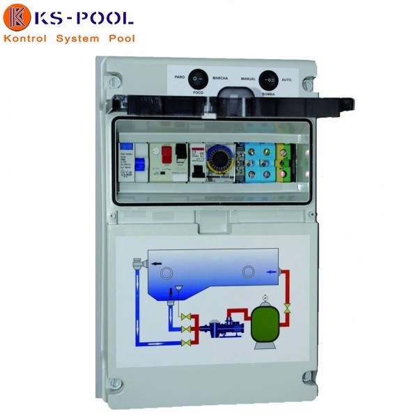

Pues esto es lo mínimo que tiene que tener una depuradora de piscina, quizás también lleve una lámpara UV o dosificador de cloro.
El reglamento dice que un subcuadro, se tiene que alimentar desde el cuadro general y estar protegido de contactos directos y indirectos, guardando selectividad con el mismo.
Aunque los hacen genéricos con un diferencial de 40A 30mA y sin contactor, es el reloj el que pone en marcha la depuradora.
¨cojonudamente bien hecho¨, para que se conecte a un enchufe de la casa y con el diferencial de la vivienda, aguas arriba.
