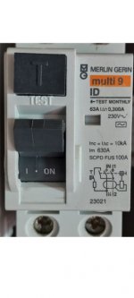

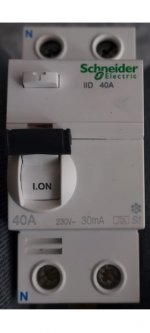

Hola a todos,
Tengo una instalación el la cual entra la entrada de red del contador a un magnetotérmico de protección y de ahí a un diferencial. De ahí ya pasa todo al cuadro general de la vivienda con sus diferentes protecciones por zonas, etc...
El problema es que tanto el magnetotérmico como el diferencial que hay en la entrada de la linea son de 63A, es una instalación de más de 25 años y realmente no se el motivo por que se pusieron de ese amperaje. La cuestión es que ahora he querido cambiarlo por un magnetotérmico y diferencial de 40A que es lo adecuado para proteger esta linea de la instalación.
El problema viene en que cuando coloco el nuevo diferencial de 40A no me deja armarlo, salta la protección. Si vuelvo a colocar el de 63A todo funciona correctamente. He de decir que no es problema de sobrecarga, ya que en el momento de la colocación los consumos de la casa son mínimos (entre 500 y 1000w) por lo que descarto que sea un problema de sobrecarga. Es un corto que hace que salte el diferencial de 40A pero no el de 63A.
Adjunto imágenes de ambos diferenciales por si alguien puede ayudarme a saber que es lo que está pasando. No soy electricista y de esto solo se conceptos básicos, pero esto ahora mismo se me escapa.
Un saludo y gracias a todos los que contestéis de antemano.

No es problema de esa intensidad, sino de la sensibilidad.
El que tienes es de sensibilidad 0,300 A y el nuevo es de 0,03A.
Parece que tienes una derivación así que te tocará revisar la instalación. Y te interesa mucho porque el diferencial te protege a ti.

Hola Moisan, muchas gracias por responder.
Como he dicho antes, no soy electricista y de esto se solo conceptos básicos. Entiendo por tu respuesta que la fuga entonces es de menos de 0,300A pero mayor a 0,03A. ¿Es muy peligroso esto?
El lunes llamaré a un electricista para que venga a revisar la instalación, pero me gustaría saber ahora mismo el riesgo que hay conforme está ahora mismo.

Hola Moisan,
La salida de este diferencial va conectado a una manguera de 4x16mm que va enterrada bajo tierra unos 50 metros hacia un punto intermedio de conexión, donde hay un generador diesel de emergencia, y de ahí vuelve hacia atrás nuevamente hacia la casa.
Entiendo que por las características de esta conexión se puso en su día un diferencial con esa intensidad de corte.
En el cuadro de la vivienda los diferenciales son de 0,03A tal como comentas, este diferencial solo protege la linea que va hacia el generador diesel y vuelve hacia la casa.
Como digo, el lunes llamaré a un electricista a ver que me comenta, pero sin saber mucho de electricidad entiendo que para este tipo de linea no voy a poder poner un diferencial de 0,30A por que como he comentado, salta.
