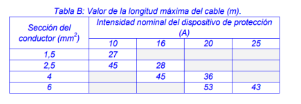

No se puede afirmar que el cable de 2,5mm2 te vale para un PIA de 16A sin saber la longitud de los cables circuito. Tienes que comprobar la caída de tensión máxima, y la intensidad mínima de cortocircuito para que el circuito esté protegido cunado los cables son largos. Por ejemplo en la guía itc-bt25 tienes las longitudes orientativas en la tabla B
Pero hay que realizar los cálculos finos o medidas con los datos de tu instalación

Calculo que hasta la instalacion de aire acondicionado, habrá entre 15 o 17m de manguera (seguramente 15, por el tramo de pasillo y contando altura de piso del vecino). MI idea es ampliar en unos 8 o 10 metros más.
Y lo que me estaba planteando, es que junto al aire acondicionado, donde haré la derivacion, iba a poner un interruptor, pero quizá sea mejor idea poner un magneto de 16A, que sería redundante con el que tengo en el cuadro, pero que me posibilite dar corriente a esa seccion nueva solo cuando la utilice, y no tenerla permanente.
