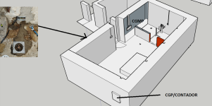

Buenas, estoy en reformas y aprovechando a actualizar toda la instalación eléctrica para que cumpla con la rbt y pedir el boletín. El lugar ideal para poner la pica de tierra es donde tengo ubicado el cgmp y ahí es donde está, con su registro y su caja de derivación. Pregunta del millón, la caja de contador está lejos y no veo porque llevar la canalización de tierra hasta allí teniendo lo que ya tengo cerca del cuadro ppal. O es imprescindible que pase por la caja de contadores?

Lo importante en sí no es el boletín, es mas una casa segura ya que no necesito nada de esto mientras no haga cambios en cuanto a nombre de quién está o cambiar potencia. Ya que voy a hacer obras pues mato otro pájaro de un tiro, enchufes, interruptores todos tienen las secciones reglamentarias como las distancias a distintos elementos como marca la rbt, hago agujero para nuevo cuadro, quito el ICP para poner un IGA de protección de corrientes residuales y estáticas, cambio la sección de entrada a 10mm, compro un diferencial nuevo y creo los 5 circuitos necesarios todo ello ahora con canalizaciones por el techo. En este caso tiene una pica de tierra de 1,5m en tierra arcillosa en un lugar muy húmedo a falta de medirla (en caso de ser insuficiente plantaré otra) esta va con un cable de 35mm hasta la caja de derivación de la figura y de ahí al interior de la casa. Lo que me ha dejado descolocado es que estaba buscando armarios o que dice la normativa sobre la caja de contadores y me encuentro gente que entierra la pica al lado de la CGP y me deja un poco descolocado de si había algo que me perdía. Un saludo! Ops y veo correcto que cada uno pida por su trabajo lo que cree, o que te haga cambiar cada conexión que no cumpla, lo que no veo es que se quiera hacer el agosto, ya los otros que mencionas que están en internet son más unos piratillas que sabrán a lo que se enfrentan, yo solo quiero ajustarme a la norma y cuando lo necesite que alguien lo revise como si fuese una ITV y cambie lo que tenga que cambiar.
Mira a ver si esa TT cumple esta premisa (tanto en profundidad de enterramiento del electrodo como la coca que debe quedar para que no esté en tensión (mecánica) la conexión en la pica
Así mismo (y ya que en la foto no se aprecia) si lleva tubo el conductor o está embebido en el cemento

La foto es de cuando empezé a colocar la pica, cometí el error de poner la tapa antes de terminar de enterrarla del todo y costó tener que romper lo hecho porque me dejaba los nudillos. Lleva un tubo conductor de cobre de 1,5m y está enterrada al menos 0,5m del suelo, . También tiene una coca el cable de 35mm restante (el cable mide 5m y de la caja exterior de derivación como se ve en la foto a la pica no hay ni un metro ya hay que ser tiñoso para dejar el cable en tensión). Un saludo!, la ubicación es correcta no? En alguna parte del reglamento leí que debía ser lo más cerca posible del CGMP o me lo estoy inventando. Gracias!

Es una pica de cobre de metro y medio, y lleva tubo llega a escasos mm de la caja lo que al poner cemento quedó así, a veces me explico como el culo jejeje
Me extrañaba que tuvieras como electrodo tubo de cobre, que también se puede poner, pero tiene que tener determinado espesor y es más difícil de hincar...

Entiendo que la ubicación cerca del cuadro es buena, además si se hiciese necesario allí se podrían colocar más picas por el tamaño de terreno... Todo eso a falta de medir con el telurometro
Lo "bueno" es poner más de una pica, aunque la lectura de "buena". A menos siempre va ir; las lecturas que hagas en este periodo del año, con humedad en el terreno, no van a ser iguales que las que realices en verano (si se diera el caso)
