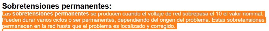

> Lleva adosado un sobretensiones permanentes, que actúa solidario sobre el automático (es una bobina de disparo, ajustada a una tensión determinada)

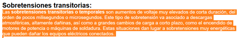

En cuanto a colocar un sobretensiones transitorias decir que
según la comunidad autónoma en la que residas no es exigible. Su función es esta
Estos protectores de transitorias
NO DISPARAN AL INTERRUPTOR GENERAL y tienen nulo efecto sobre el disparo de los interruptores diferenciales
