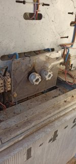

llevo un mes viviendo unos días de locos en mi casa, no se ni por donde empezar a contaros a ver si podéis echarme una mano.
A principios de noviembre, coincidiendo con el encendido de la estufa, etc. comencé a tener subidas y bajadas de tensión, las luces de mi casa eran como una discoteca, al enchufar un nuevo aparato (batidora, aspiradora, etc) se iluminaban las luces al 200% y de pronto se quedaban sin fuerza y ya luego seguían parpadeando. Esto pasaba en el 98% de las veces entre las 18:00 y las 21:00 de la noche.
Decidí llamar a la distribuidora, diciéndome esta que no había ninguna incidencia por la zona. Vinieron dos electricistas a casa y me apretaron el cuadro de luces, cosa que no solucionó nada porque seguía ocurriendo. Volví a llamar a la distribuidora y me preguntaron si era la última linea de mi calle, y efectivamente le dije que si que era la última casa de la calle. Me dijo que a veces no llega la suficiente potencia a la última casa, que solamente tendrían que aumentar la potencia; me dijo que cuando me pasara esa misma tarde llamara por telefono para que midieran de nuevo la tensión que me estaba llegando a casa y que si fuera necesario la subirían. Casualmente, NO volvió a pasar, tras tres semanas de locura, enchufando y desenchufando aparatos buscando el foco de este parpadeo... No se si ellos directamente harían algo o fue una coincidencia que lo veo casi imposible tras tanto tiempo...
El caso, que dos días mas tarde, PUM, se me va la luz. Un amigo electricista viene al día siguiente y tras cuatro horas buscando el fallo, encontramos en el sótano una regleta llena de agua por dentro; nos la arregla y vuelve la luz. No sabemos si fue un fallo paralelo al parpadeo de intensidad o si tenían relación un problema con otro.
Tras 4 días, nos llaman de la distribuidora que vienen a ver la acometida de la calle para ver si tiene algún problema, nos dice que en el cuadro que esta en la calle general no hay ningún defecto, pero que el que corresponde a mi casa tiene un fusible a punto de romperse porque está quemado. Ellos dicen que por eso seguramente serían las subidas y bajadas de tensión, pero la verdad es que no ha vuelto a pasar. De paso, me dice que ellos no se hacen cargo de eso porque es tema de la compañía de luz. Llamo a la compañía de luz, viene el técnico y dice que eso es problema de la distribuidora, que ellos tienen prohibidísimo tocar esos cuadros que por lo que he leído se llaman CPM, vamos que ni si quiera tienen la llave para abrirlo y que yo individualmente tampoco debería arreglarlo, además que intenté ayer abrirlo y tampoco puedo... Me han dicho que la reparación es absurda y se hace en cinco minutos, pero claro si únicamente tiene acceso la distribuidora y dice que no es su responsabilidad..... Me estan volviendo loca entre unos y otros
No se si pudierais echarme una mano, ¿De quién es la responsabilidad de arreglar ese fusible? ¿Se ha quemado por las subidas y bajadas de tensión o esas subidas las tenía por ese fusible? Tiene algo que ver con lo de la regleta mojada?
    143,6 KB · Visitas: 11
Aviados estaríamos si, un electricista "de verdad" tarda 4 horas en ver que esa base porta fusible la hay que cambiar. Eso nos lleva a que va ser que tu amigo, aparentemente, como electricista, igual que la cerveza sin alcohol: 0-0
Ya no digo nada de quién colocó esa placa de policarbonato y no quitó el papel protector: la mayor parte de lo que se ve quemado es a causa de ese papel
Esas bases traen unas protecciones para las bornas, por lo cual no se necesita hacer "ñapa" ninguna (se venden independientes de la base)
Por tanto, lo que lo que procede, es que lo dejes en manos de un electricista PROFESIONAL: Él sabe cómo cambiar esa base fusible: tiene la llave "de triángulo" por si tiene que acceder a seccionar la caja anterior, así como la maneta de sacar los fusibles. Y, también, el contacto por si tiene que llamar a los de la distribuidora se presenten en un pis-pas, probablemente.

Creo que lo has entendido mal. Mi amigo solo buscó la avería que tenía por haberse ido la luz en casa, que resultó que era una regleta llena de agua pero para ello tuvo que estar trasteando en todos los cuadros esos que hay por las paredes. Mi amigo en ningún momento accedió al CPM de la calle.
Al CPM accedieron los técnicos de la distribuidora, pero tal cual lo abrieron lo cerraron diciendo que no era cuestión suya, derivándome a la comercializadora pero ellos me dicen que tampoco.. entonces no sé muy bien a quién recurrir y cuál de las dos tendría que solucionar este problema

Yo no me dedico a la electricidad de de la vivienda si no a la electricidad industrial. Ello no quiere decir que no sepa de esas cosas; simplemente que no me dedico a ello. Por tanto sé lo que debe saber hacer un electricista y entre ellas está la de que, cuando hay una avería, RESOLVERLA
En la foto que pusiste yo veo la caja de acometida y, sobre ella, la caja del contador. Es cierto que esa caja está precintada y, generalmente, con un "candado de compañía" (para que no acceda el cliente) Pero UN PROFESIONAL tiene esa llave, al ser la misma para toda la zona
Si la distribuidora te dice "que no es cosa suya la avería"; el "de la luz" mas de lo mismo, no te queda otra que buscarte las habichuelas si quieres tener luz en condiciones. Así que tu verás qué haces

En casa tengo luz perfectamente y desde hace ya una semana no estoy teniendo esos parpadeos en las bombillas ni detecto ningún fallo en la casa. Solo venía a este foro a ver si alguien sabía a quién pertenece la responsabilidad de arreglar ese fusible, ya que yo no entiendo de luz, ni de circuitos, ni nada de eso, y ya que este foro es de gente profesional en este ámbito que me dijera la gravedad que tiene tener eso así (por si tengo que llamar a un electricista urgentemente) o si puedo arreglarlo más adelante.
Yo no sé si eso lleva así dos días, o 20 años, porque nunca había visto ese cuadro.
