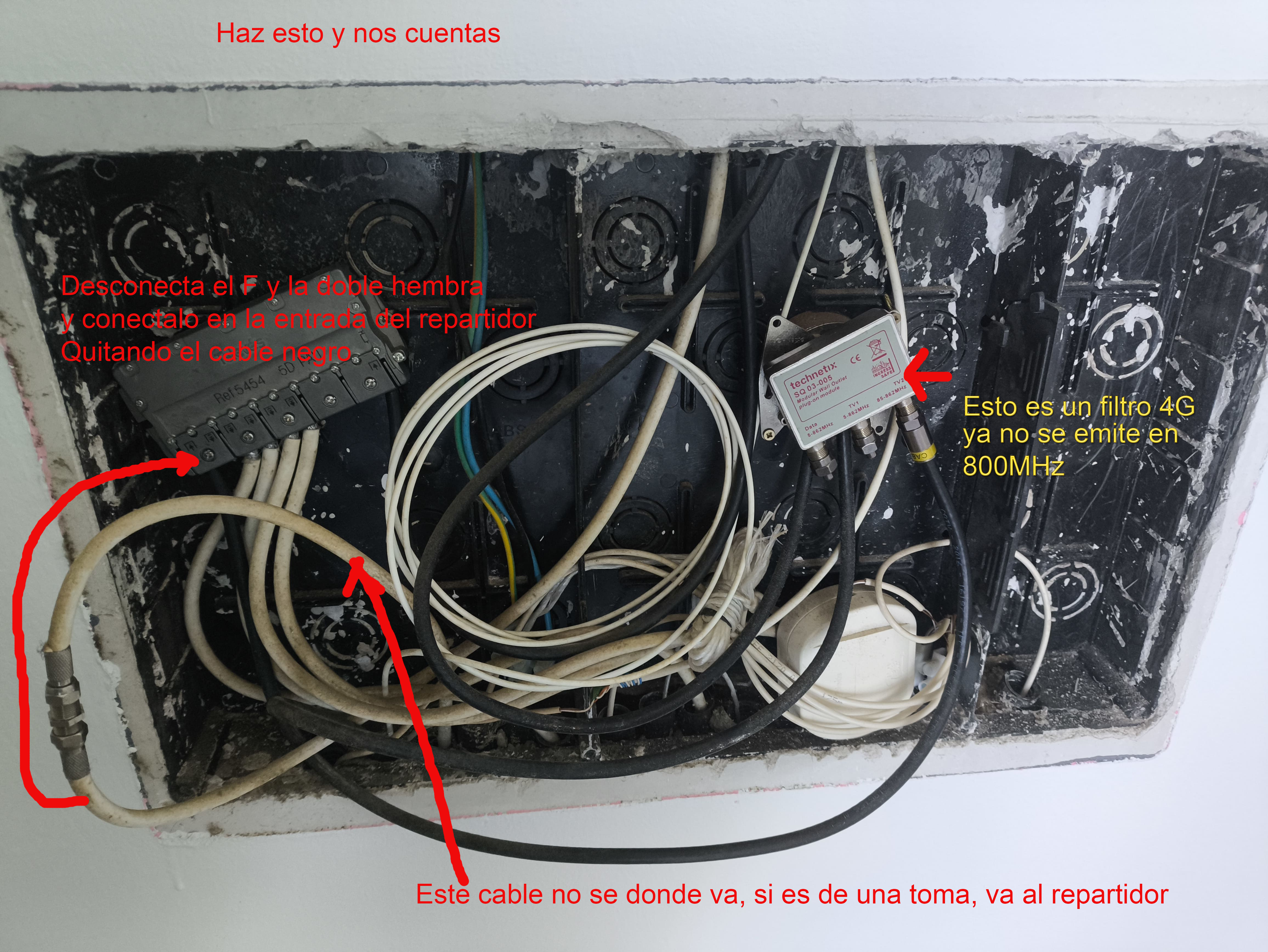

Hola vine hace 3 meses a esta vivienda, y veo muy pocos canales y todos con cortes, sobre 8,los vecinos todos les funcionan bien, no se si el anterior tenía telecable, y lo dejaron sin enchufar o algo, os mando fotos y haber si me podéis ayudar, muchas gracias de antemano y un saludo.

Al PAU de una vivienda bajan dos cables, con TDT y SAT y el 90% de los casos es el blanco.....
si pinchas en la imagen se hace grande..

Hola, hice lo que me dijiste y nada, si soltando los cables negro del repartidor que supongo que serán las señales, y dejo los 4 blancos, que son las tomas habitaciones y salón, hay igual 8 canales, es muy raro
villi83
Quite los blancos, quite las conexiones, pa que me entrará solo el cable con la malla, y nada, incluso el cable blanco que me dijiste que no sabes pa donde iba lo conecte por si acaso al lado que hay una flecha pa bajo, pensé y perdón por mi ignorancia que igual quedaban los vecinos sin tele, lo intenté todo y nada no hay manera

Arriba del todo tenéis una central programable para TDT ( no tenéis que ser muchos vecinos ) y un amplificador de banda ancha para SAT, se mezcla, los dos cables, blanco y negro van con señal TDT y SAT
Las otras fotos son los derivadores de los rellanos.
Después de esto no me complicaría mucho, déjalo como estaba y llama al administrador del edificio, dile que nos ves la TV y que mande a un antenista con un medidor de campo...
Sin un equipo así es difícil ver la avería, ya que podría estar aguas arriba del PAU de tu vivienda
Dependiendo de donde este la avería el antenista valorara a quien le carga la factura, en instalaciones así, por lo general la comunidad se tiene que hacer cargo, siempre y cuando no haya sido manipulada por el antiguo propietario....en el PAU..... Punto de Acceso de Usuario. Se trata de la caja o dispositivo físico que sirve como límite exacto entre la red de distribución comunitaria del edificio y la red privada o interior de tu casa
