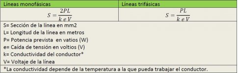

Hola.
tiene que poner un cable de 25 mm2 para 200 metros
el calculo se hace asi:
1. la potencia prevista que has a tener el circuito que es
P= V*I* cos
como ha dicho que es de 16A supongo a 230V entonces es
P = 16A * 230V * 1 = 3680 W
la seccion es:
S= 2*P*L/K*eV = 2 * 3680W * 200 m / 46 * 6,9V * 230V= 20,16 mm2
como el calculo de la seccion sale 20,16mm2 y no hay cable de esa sección la sección siguiente es de 25 mm2.
asi que es e 25 mm2.
y el cable es de 3 X 25mm2
RZ1-K(AS) 0.6/1KV
DZ1-K(AS) 0.6/1KV
    55,5 KB · Visitas: 99
