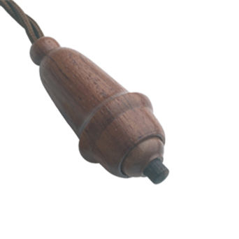

Aunque en los catálogos de los diversos fabricantes los interruptores tipo pera ya no vienen ello no quiere decir que no los haya en el mercado
> No es material que se venda en tiendas de electricidad, pero si en ferreterías que vendan material eléctrico
> Los tienes que buscar bajo el epígrafe Interruptor-conmutador tipo pera
Leroy Merlin los tiene, pero no en las tiendas físicas, lo hay que pedir por internet
Amazon también tiene: tienes que fijarte bien que sea CONMUTADOR (ya que hay interruptor y pulsador)
También lo puedes conseguir en madera (muuuuuucho mas caro)
