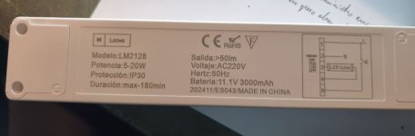

He adquirido un kit de emergencia led pero he sido incapaz de que no entre la de emergencia cuando abro interruptor.
Os adjunto imagenes de instalacion previa y lo que quiero instalar a ver si alguien puede iluminarme, nunca mejor dicho.

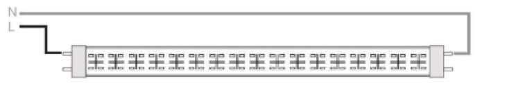

Lo primero a saber son los pines que trae el led (pueden ser 2 o 4) La "2ª generación" solo traen 2

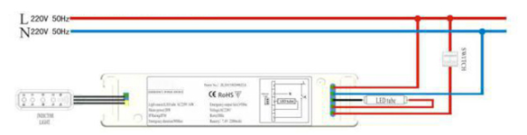

En el otro caso el diagrama de conexión es este
La salida Inductor Ligh es si se emplea con fluorescentes
Ahora bien, estamos hablando de que este alimentador es para 220 V Fase y NEUTRO. Dependiendo de su electrónica interna pudiera ser que no admita FASE/FASE
