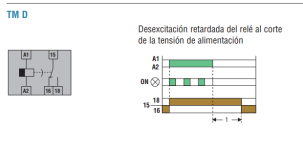

Necesitas un temporizador como este:
> Con el interruptor enciendes la luz y, a su vez, alimentas el A1 y A2 del temporizador
> El extractor lo alimentas en serie con el contacto 15/18 del temporizador
> Cuando apagas la luz ese contacto sigue encendido durante el tiempo prefijado
> Búscalo por relés temporizados multi escala y multi tensión
