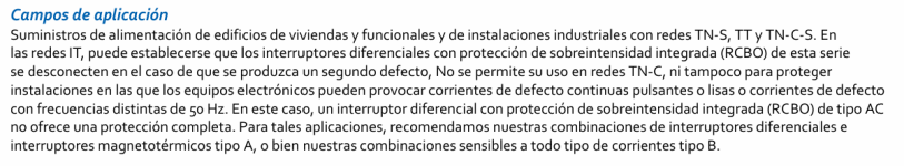

Coitocircuito Miembro Oro 25 Sep 2025 #2 Hola Una buena solución en cuanto al menor espacio que ocupa PERO tiene sus limitaciones de uso Saludos
