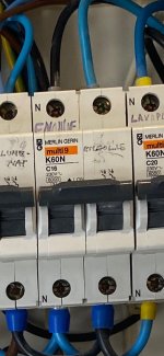

En el cuadro me encuentro que tanto en el circuito de enchufes como el de la luz, los magnetotérmicos tienen el neutro y la fase intercambiados. Por abajo se conectan al diferencial, y por arriba a los circuitos de planta (donde tienen F y N al revés).
Esto no sé si el instalador lo hizo por algún motivo (en plan chapuzas) o son unos incompetentes. En todo caso, si pongo los cables donde toca, en principio no tendría que afectar en nada, ¿no?

> Esa instalación NO la hizo un electricista; a ningún profesional se le cuela eso
> Tampoco es asumible que se haya intercambiado por algún mal funcionamiento del alumbrado (que presentara persistencia lumínica, p.e.)-eso en el de alumbrado-
> Idem porque "diera la corriente" algún electrodoméstico -eso en el de enchufes-
> En ambos supuesto se pudiera solucionar invirtiendo fase y neutro
En conclusión: CAMBIA DE ELECTRICISTA, Y SI LE DEBES ALGO NO SE LO PAGUES
Así mismo esa rotulación que has hecho en los automáticos "queda como el culo". Bórralos con alcohol y coloca unas etiquetas decentes
