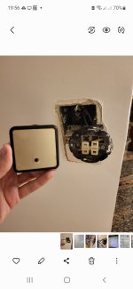

Muchísimas gracias por tu respuesta. Adjunto foto del mecanismo que había por delante, efectivamente parece doble interruptor, aunque, desconozco el porqué, pero había uno solo, como también se ve en la imagen.
Pasaría algo si pongo un interruptor simple, y anulo los 3 cables grises? Y puestos a preguntar, qué son los 3 cables grises?? El modelo de interruptor pone que es BJC.Screenshot_20240802_200402.jpg

El de izda es un conmutador, pero está utilizado como interruptor. El común es el que va al borne 2 (marrón). Ignoro por qué tienes suelto el otro cable marrón
El de la derecha es un conmutador y está utilizado como conmutador. No se está respetando colores en los puentes (los puentes de las conmutadas y cruzamientos siempre se hacen con cable del mismo color) El común es el 2 y los puentes son el 3 y el 6

Luego viene la madre del cordero, que es conmutador doble que tienes, el cual comanda con la misma tecla. Así que deduzco que está funcionando como cruzamiento. El esquema sería este
No es un montaje que sea común de ver, para que funcione tienen que estar ambos conmutadores comandados por la misma tecla (tú caso)
