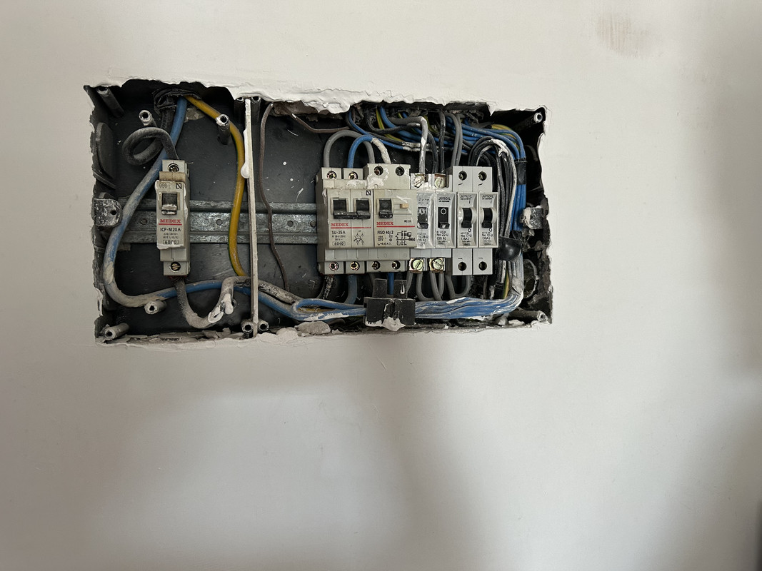

Buenos dias, os expongo el caso que me he encontrado, tebgo un lio de narices en el cuadro, puesto que hay térmicos unipolares que solo corta la fase, hasta ahí de acuerdo, pero tengo todos los neutros unidos en una ficha de empalme y quisiera separarlo que sé que se puede hacer con una pinzas amperimetricas, pero mi pregunta sería, ¿puedo meter varias líneas en un térmico nuevo con sus respectivos neutros o lo divido en dos térmicos? Os adjunto una foto
https://i.postimg.cc/P5Fv9qTL/872-F3016-E1-FE-439-E-8522-EB10-DA6-D832-C.jpg
El tema es que en el de 10A coge algunos enchufes… que lio. Muchas gracias a todos
Hola, mi recomendación es que definas conceptualmente y segun norma nacional lo que implementarás. Si deseas abrir fase y neutro, debes usar una protección termomagnética Omnipolar (que abre fase y neutro). Esta puede ser tu protección general, y luego realizas la subdivisión en los distintos circuitos, cada uno con su respectivo termomagnético y diferencial. Esquema general.jpeg
