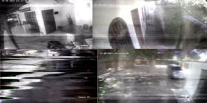

Quiero pedir ayuda a causa de un problema que tengo 5 cámaras de seguridad. Ya que estan teniendo interferencia de imagen y según lo indicado por el anterior encargado esa interferencia se debe a que usan una misma fuente de poder lo cual desconozco la razón o quizas es otra cosa. Espero que puedan ayudarme.

La imágen se visualiza de la siguiente manera:Sin título.png
En estas camaras no se puede montar un amplificador en la linea, tiene mucha pinta que pueda ser la distancia del cablado o aislamiento del mismo...
