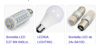

De este cuadro saldrán 3 ramales de alumbrado a tres cajas de registro situadas, cada una, en una pared diferente. Mi idea era hacerlo con 24v/48 -tenía en cuenta las caidas de tensión-, pero no encuentro apliques de ningun tipo que trabajen con estos voltajes.

Si pudiera utilizar 24v/48v (sigo buscando apliques de este tipo para exterior), ¿la profundidad debería ser la misma?
