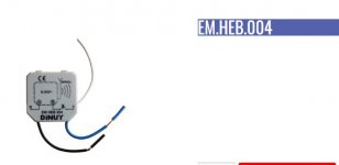

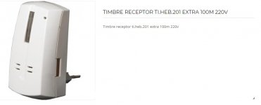

Hola Buenos días,
estoy intentando conectar un dinuy em heb 004 en mi telefonillo Alcad TUN-001 para poner un receptor ti heb 201 pero no se donde conectar el Dinuy, os pongo fotos de lo que tengo a ver si podeis echarme una mano. Gracias3.jpg
lo tienes que poner en el comun y el llamada

He trabajado en varias instalaciones con telefonillos Alcad TUN-001 y módulos Dinuy para integrar receptores vía radio, y en estos equipos es importante identificar bien qué bornas corresponden a llamada, audio, micro y apertura antes de añadir el emisor.
En el esquema que subes del HEB-004, el módulo Dinuy suele alimentarse desde las bornas de +12/24V y toma la activación desde la línea que gobierna la apertura de puerta. En muchos modelos de Alcad esa señal no está etiquetada como “abrepuertas”, sino como retorno del pulsador.
Antes de conectar nada te recomiendo:
✔ comprobar con polímetro qué borne recibe tensión únicamente cuando pulsas apertura
✔ confirmar si tu instalación es de 4, 5 o 6 hilos (cambia el punto de conexión)
✔ hacer una foto clara de la placa interior del TUN-001 y del cableado actual
En algunas comunidades el abrepuertas va a través del alimentador común y no directamente desde el telefonillo, por lo que el módulo hay que insertarlo en serie con el pulsador, no en paralelo.
Si puedes, sube una foto de la zona de bornas donde se ven las referencias (L, M, A, etc.), y te orientamos exactamente en qué punto deberías tomar la señal para el Dinuy sin afectar al resto de vecinos 👍
