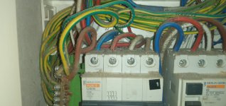

Estimados, buenos días a todos... soy nuevo por aquí. Les cuento que alquile una casa, y resulta que tenían una instalación de 12Kw. Llame a la empresa que suministra la electricidad, y me dicen que puedo contratar 6Kw. El tema es que la entrada es con 4 cables, yo siempre vi 2 cables.
Desde afuera la empresa se hace cargo, el tema es lo que entra a la casa, son 4 cables (muestro en foto), entonces si ahora son solo 2, donde conecto lo que va a entrar nuevo, si la llave es para 4 cables. Debo cambiar todo o puedo usar la misma llave? Si es así, donde irían los dos cables que entran?

Una cosa es que puedas bajar de 12 a 6 kW y otra cosa es que esa vivienda esté alimentada en trifásico, con neutro, por tener consumos en ese tipo de distribución (calefacción, ACS, horno, etc) Así que primero te tienes que enterar de ese supuesto
