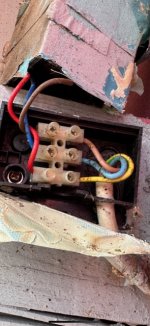

En casi todos los sensores de movimiento el cable marrón es fase directa, el azul, neutro y rojo vuelta de lámparas, sigue donde va esa manguera, que seguro que el amarillo verde ( Tierra ) va a la lámpara, si sabes como funciona un interruptor lo demas es facil..
