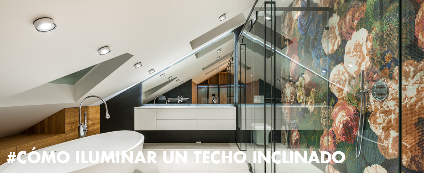

A las buenas, nos hemos comprado una cosita que tiene un salon/cocina todo es espacio es DIAFANO, no hay separaciones, al entrar esta el techo en pico, de unos 4 metros en su parte mas alta, a la derecha estamos haciendo la cocina y a la izquierda el salon, en la cocina hay una isla que vamos iluminar con lamparas colgantes desde el techo hasta encima de la misma, la encimera la vamos a iluminar con una barra de led para que se pueda trabajar en ella perfectamente, el salon tendra una lampara colgante, pero la parte del techo de la cocina no sabemos como iluminarlo, creemos que lo mejor son focos de led de esos pequeños que se pueden empotrar en el techo, pero nos dice el de la obra que al tener caida hacia el salon nos molestara en aquella estancia, nosotros lo que deseamos es ver todo ese pedazo de techo magnifico muy bien iluminado y no sabemos muy bien como hacerlo, opciones??? consejos??? os paso una imagen de mas o menos como esta la cosa, muchisimas gracias.
Nos interesa la parte de encima de la cocina mayormente, pense en poner 3 pulsadores, 1 isla. 2 led de encimera y 3 el techo de encima de la cocina, que seria la parte inclinada de la derecha de la imagen. gracias otra vez.
Existen óculos orientables, tanto para empotrar como para montar en superficie...
A tener en cuenta el grado de inclinación que permiten con relación a la inclinación que presenta el techo
De todas formas es tontería tratar de iluminar una estancia desde un techo tan alto: cuanto mayor sea la altura menores lux habrá en el puesto de trabajo. Casi mejor hacer 2 iluminaciones una "mirando hacia el techo" (testimonial) y otra enfocada a la zona de trabajo

Muchas gracias por la respuesta, como expongo en mi pregunta hay dos iluminaciones, una puntual en la isla, otra encima de la encimera, pero me falta la que pueda hacer en el techo, esta sería para darle grandiosidad al espacio del techo, no para iluminar la estancia y no se muy bien como hacerlo…
> Como te apunto eso se hace enfocando puntos de luz orientados hacia el techo
> También lo puedes hacer con óculos orientables a diferentes alturas
Ahora bien, toda esa iluminación "supletoria" sólo aumenta el consumo sin aportar nada práctico: el día tiene suficientes horas de luz gratuitas para ver la inmensidad del techo: quererlo ver también por la noche es tontería
