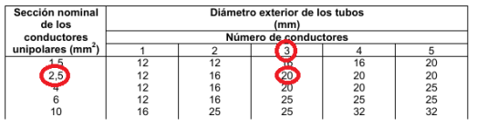

>Si la situación fuera que hubieras hecho la instalación sin el pertinente tubo, con los cables directamente bajo el enlucido, decirte que eso es un acto punible al estar poniendo en riesgo tu propia vida y la de los moradores de esa vivienda, No queda otra que picar la pared HASTA LA CAJA DE CONEXIONES y colocar el pertinente tubo , que es el siguiente
El tubo lo sujetas burdamente con yeso tosco (sin cernir) y luego igualas la superficie con plaste de este tipo que, tras 8 horas de secado, queda del mismo color que el enlucido actual
