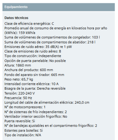

Lo que desconocía por completo es la potencia de un frigorífico, no encuentro nada en la documentación del fabricante y de ahí mi duda. Como curiosidad, ésta es la ficha técnica del frigorífico:
Así que te agradezco un montón que me hayas resuelto esta duda.

No te dice la potencia, pero si la corriente instantánea de conexión (10 A, que equivaldrían a 2300 W). No quiere decir ello que vaya a consumir esa corriente, sino que tienes que calcular el cable para esa intensidad. Tampoco que sea necesario un automático de esa In. ya que el pico de la corriente de conexión dura menos que el tiempo de respuesta del automático
Lo que sí pudiera pasar es que se solaparan ambas puntas de conexión (frigo y extractor) y originara un hipotético disparo intempestivo del automático elegido acorde a su consumo. De ahí que la opción sección/calibre , que apuntas, sea correcta...
