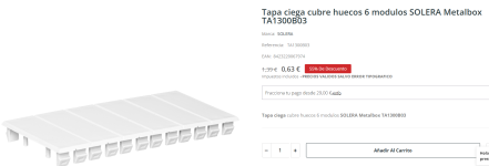

Y para la próxima vez limpia el cuadro, antes de sacar la foto, ya que se denota sensación de abandono. Así mismo el cuadro no puede estar sin los tapa huecos. los cuales son universales y cuestan una nimiedad
