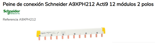

> Es incorrecto el hacer los puentes con cable de 2,5 mm2. Lo suyo es utilizar un peine de 10 mm2
Concretamente este es para puentear el ID con 5 automáticos, pero los hay de mayor longitud si fuese necesario
> El interruptor diferencial admite entrada tanto por arriba como por abajo. Si se mete por abajo es para facilitar el puenteado
> En este caso habría que señalizar el sentido de la corriente y, mejor aún, tapar la entrada de los bornes del ID con una pegatina que lo señalice
