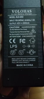

El nuevo
Input 100-240Vac,50/60hz,1,5A
Output 42V....2000mA

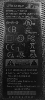

El roto:
Input 100-240Vac,50/60hz, 2A
Output 42V, ....1,5A máx
El nuevo valdría de sustituto del antiguo?

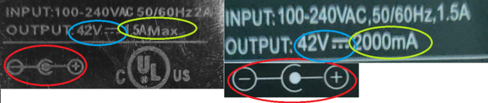

En ambos tiene que coincidir lo que está dentro del circulo (raya continua encima de la raya de puntos-que indica corriente continua-) y lo que está dentro de las elipses (posición de la polaridad + y - )

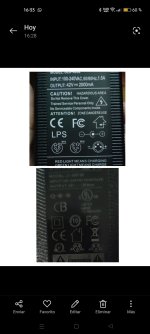

La verdad es que estoy un poco perdido creo que lo de las rayitas de arriba de puntos son iguales.

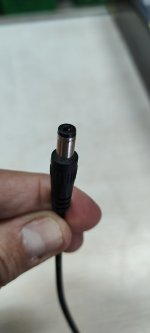

El conector es como un macarrón fino ,no es de tres pines .
Dejo aquí una foto a ver si con esto ya es definitivo y ya no te canso más.
En la foto arriba es el nuevo y abajo es el roto

Aquí están
Mas perdido estoy yo:
> Te digo que la foto no se ve y no te dar por colgar otra con mayor resolución
> Así mismo dices que el conector "es como un macarrón fino" y no te se ocurre poner una foto de ambos enfrentados
Aquí están...
Orden:
Conector, nuevo.y viejo

Si sirve
Coincide el voltaje y ser DC
Coincide la polaridad del conector
Es mayor la In en el nuevo (2 A) que en el viejo (1,5 A)
