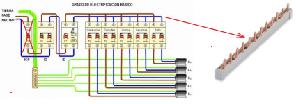

Me sorprende que tengas tantas dudas habiendo sido electrónico (yo nunca me dediqué a la vivienda, la mayor parte de mi vida laboral fue la instrumentación de procesos industriales) La cosa es tan sencilla como hacer esto
En cada tubo de salida 3 cables; el conductor de tierra DE LA MISMA SECCIÓN QUE EL CONDUCTOR DE FASE. No hay otra historia
Una salvedad que hay en ese esquema es que ahora los automáticos tienen el neutro a la izda. Es importante ese dato ya que los automáticos que se utilizan en las viviendas sólo protegen la fase. El neutro es polo de arrastre
También falta el sobretensiones, pero hay un modelo que aúna el IGA con él
