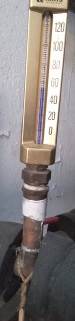

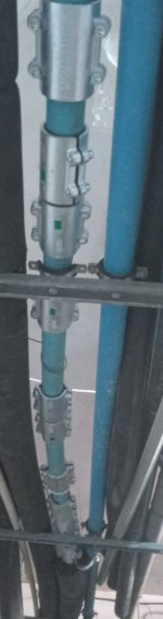

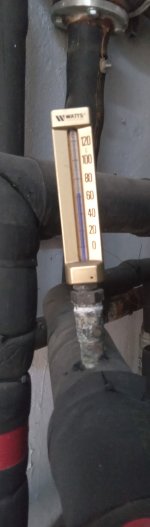

Hola, tengo este acumulador que deberia mantener a 60° por normativa, pero si lo mantengo a 60 en la salida sale a casi 70, y el retorno se mantiene a unos 58 o 59 Creo que es mucha temperatura. En los grifos pues es variable ya que son mas de 200 puntos, unos 56,58°
Ahora lo e bajado un poco la consigna de la caldera a 77° y estan los parametros como veis en las fotos. Antes la tenia a 80 para que tenga 60 el acumulador. En definitiva tengo dudas de si el acumulador mantiene la temperatura homogenea, y si es normal que saque mas temperatura por el tubo de salida que la del acumulador.
Tengo muchos escapes, tambien hay una dosificacion constante de peroxido, recirculacion 24h y tuberias algo viejas. Gracias.

Antes de meterse en esos berenjenales, y elucubrar como un poseso, debieras hacerte la pregunta ¿Marcarán bien los termómetros?
Cuando se incorpora cualquier aparato de medida en una instalación lo hay que VERIFICAR, no sirve fiarse de lo que mande el fabricante. Así mismo hay que mirar si está bien situado en la tubería (en ese caso) ver si la vaina es de la longitud apropiada, y en caso de tener "sello" (líquido) ver si es así
Periódicamente lo hay que volver a comprobar...
Es lo mismo que si compras un reloj a un chino y das por buena la hora que marca, sin contrastarlo con el telediario
davidvs
Deberia decirte porsupuesto que sea comprobado, pero como lo hizo una empresa profesional de calderas que venian y no fueron capaces de encontrar un fallo que produjo lejionela despues de inspeccionar toda la instalacion, y tuve que resolverlo yo pues ya no me fio demasiado. Lo unico que te puedo decir es que los e demontado y medido con mi hanna perfectamente calibrado y marcan lo mismo.
Tambien e medido grifos de purga de retorno y va bien, sinembargo la purga del acumulador saca la temperatura que quiere, quizas deberia medirla por la noche cuando ests inactivo.
