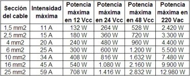

Estoy dimensionando algunos circuitos para una futura casa y quiero tener una referencia de lo que voy a precisar.
Pero se me acaban los libros en cuanto analizo artefactos como un split grande, o una cocina eléctrica.
Estos puede consumir 14.000W, 7.200W respectivamente, y si me guío literalmente por una tabla de referencia como esta:
veo mucha desproporción.
Evidentemente estoy mirando algo mal.... qué es? ¿Qué térmica y sección de cable corresponderían para estos casos?
