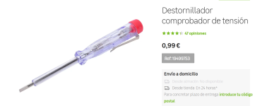

Como segundo recurso, para buscar derivaciones, tenemos al denostado Buscapolos, que en su época era de uso obligatorio
