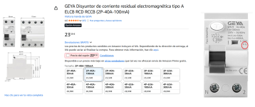

-El cuarto, GEYA en Amazon, es el único que por ahora medio he encontrado pero su indicación de tiempo es también 0.1 segundo; igual duda sobre retardo.
