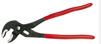

Si el aplique es de "fabricación nacional" y estás consultando desde España, el portalámparas sería E-14
y la unión entre él, y la pieza amarilla, sería un trozo de tubo roscado de M-10x1
Por construcción va muy apretado, (para que no gire ahí a la hora de manipular la bombilla) Incluso puede llevar un tornillo ciego de bloqueo, por la parte posterior
Una posible forma de extraerlo es rodeando el portamparas con una tira de trapo y con un alicate ceñirlo a él lo máximo que permita, y luego girarlo Sería mas efectivo con una pico loro, ya que la parte exterior de su mandíbula, al ser curvada, permite mejor el giro
Ese tipo de portalamparas lo puedes encontrar en las ferreterías de barrio
(como no se aprecia el tamaño de la bombilla también podría ser una E-9. Por la referencia de la bombilla lo puedes saber)

¡Gracias!,​
He conseguido desmontarlo.​
Efectivamente, estaba como dijiste: muy prieto. La pista principal para conseguirlo ha sido la herramienta. ¡Mano de Santo!​

Ha sido fundamental las sugerencias sobre la herramienta, tanto la picoloro como la cadena de guía.
