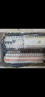

Me he encontrado este cuadro de protecciones que me trae de cabeza.
El automatico pone que es C32. 32A? No esta normalizado, porqué es eso?
El aparato ese de la derecha qué es?
    856,7 KB · Visitas: 4
>El chisme ese es el alimentador del video portero (de Tegui, para más señas)
>Respecto al automático C32 decir que sí es de 32 A. (Trifásico, para más señas), Así que tú sabrás qué consumos tienes en trifásico (posiblemente la caldera, u otro sistema de calefacción) Lo que no está bien hecho es la doble salida de ese automático ya que, aparentemente, (dado la escasa calidad de la foto) los cables marrones no tendrían la sección suficiente como para que los proteja un automático de ese calibre
> Cosa curiosa es que no se pase el neutro por el polo del diferencial que le corresponde, y que luego haya una salida del neutro en el polo de lo que, aparentemente, es una fase... Talmente parece ser que esa instalación la hizo el ayudante del herrero del pueblo

Es trifasico 2 230
