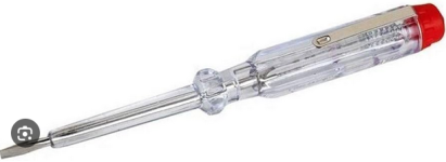

Tú misma puedes realizar unas comprobaciones si te haces con un destornillador de neón (tiene que ser neón tal cual, que no lleve nada de electrónica)
Lo puedes comprar en las tiendas de los chinos ( si te cobran mas de 2€ por él te estarían engañando)
Pones un dedo en una chapa metálica que hay donde el tapón rojo y con la punta tocas en el grifo: si alumbra malo MALO
También puedes hacer la prueba colocando la punta cuando sale el agua, ya que esta puede conducir como si fuera un cable
Esas comprobaciones las haces periódicamente, para sabe a qué horas se produce la derivación. Esa información sería relevante si la derivación la estuviera provocando un vecino

Yo diría que no midieron con ese aparato de la foto, no recuerdo que el electricista lo hiciera. Sobre el destornillador si lo pruebo en el enchufe me puede dar corriente? Pongo un dedo en la chapa metálica cuando lo mire en el enchuce?
Ni sí, ni no, ni todo lo contrario...
Para que incinere el gas (neón) se necesita que circule una corriente (del orden de 1 mA) Esa corriente es imperceptible para el 99% de los humanos. El 1% restante sí pueden sentir un ligero cosquilleo, que no es peligroso en absoluto
Hay comprobadores mas seguros que no tienen ese problema PERO no tienen el potencial de detección que tiene el buscapolos de neón
Pongo un dedo en la chapa metálica cuando lo mire en el enchufe?
Si, te adjunto un enlace para que veas cómo se prueba
