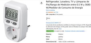

No obstante, si eso no te convence, compras una nadería como esta:
Lo insertas (en serie) en la salida del cuadro, después del interruptor diferencial (necesitas unos cables y unas bornas) y contrastas su lectura con la del contador. Como ves llega hasta 16 A (ese es el dato que debes mirar en el automático general del cuadro )
