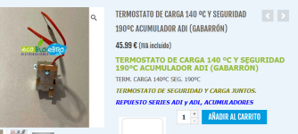

Pues ahí tienes el valor para uno, que no significa que sea igual que el tuyo. Cada fabricante tiene su taraje, en función de las características de su equipo. Posiblemente venga su valor grabado en el propio termostato, aunque hay fabricantes que eluden esos datos para que tengas que adquirir los repuestos directamente a ellos
No es muy usual que se avería un termostato (de carga, en este caso). Así que lo que procede es revisar el restó del equipo, al haber la probabilidad que tal avería haya sido por un cortocircuito en las resistencias calefactoras (cosa que con una simple medición no se localiza, al poder producirse esta situación al alcanzar cierta temperatura)
