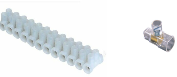

Hola a todos!! tengo una consulta. En mi casa tengo luces con portalamparas y foquitos normales. Quiero poner luces dicroicas de este tipo:
La consulta es la siguinete (no tengo mucho conociemento solo cambiar un portalamparas) debo cortar los dos cables unidos al portalampara actual y conectarlos a un nuevo portalamparas apto para esta luz??
Con regletas o capuchones de este tipo. Tienes que elegir la sección en función del cable. Las hay para cable de 1,5; 2,5; 4; 6; 10 mm2. Si el cable que te llega, actualmente, a la bombilla es de 1,5 mm2 te serviría la de esa medida. Como los ramalillos del nuevo portalamparas son de menor sección los debes doblar, para que ocupen mas sección. Eso si nos referimos a conectar por ambos lados
También puedes conectar los 2 cables por el mismo lado
Los venden el Leroy, Bricomart y la ferretería del barrio
