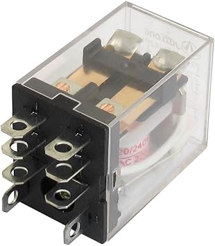

Cierto! El compañero tendría que comprar los zócalos y los relés con bobina de 230V AC, sólo que si lo quiere hacer con el sonoff, serían 3 relés y por otro lado si te fijas, sólo hace falta un abierto y un cerrado.
